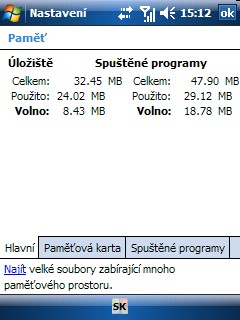

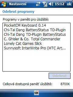

Pamäť Artemis-u
Post by romčo »
Posielam screeny môjho Artemisu. Zoznam nainštalovaných programov a veľkosť pamäte (úložište) Odporúčam neinštalovať rôzne pluginy, ktoré sú pekné len navonok, ale nie sú vôbec užitočné a zbytočne zapĺňajú pamäť, ktorá nie je až taká veľká.
