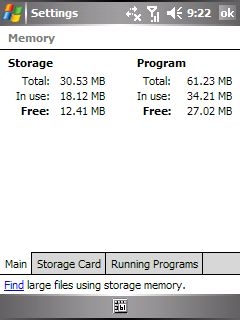

Zdravím všechny uživatele, mám stejný problém jako kolega níže "romčo", ale chtěl bych to nějak zdárně vyřešit. Problém je,asi u všech majitelů PPC s 64 Mb RAM, jak nainstalovat aplikaci,která má dejme tomu 3,5 mega do PPC, když mám v "úložišti", tzn. Flash uživatelské paměti volných jen 2 Mb.Připomínám, že VŠECHNY aplikace instaluji na kartu (storage card), jenže WM při instalaci, i když zvolím Storage card, pravděpodobně vždy ukládá něco (knihovny, atd.) i do Flash telefonu a tím ji pomalu zaplňuje.A teď, při cca 20 nainstalovaných aplikacích mám jen volných v RAM 2 mega a instalovaný soubor má 3,5. Při instalaci PPC nejdříve rozbaluje aplikaci do Flash telefonu a pak instaluje do zvolené storage card.A to je u mě konec instalace, protože nemůže rozbalit 3,5 mega do RAM, která má 2 mega. Takže, EXISTUJE nějaké řešení? Anebo a to se mi nechce věřit, všichni majitelé PPC s 64 Mb RAM mají v PPC jen pár aplikací. PROSÍM O ŘEŠENÍ PROBLÉMU.

pár věcí....
neinstaluje se do RAM, ale do ROM - tj. uložiště
(tedy od doby WM5)
já mám v ROM (která má 30 MB) nainstalované 20 větších či menších programů (SPB, TotalCmd, TCPMP,...) a ještě mám nějakých 10 MB volných
koukni se do složky \My documents, jestli tam nemáš hudbu, vyzvánění, dokumenty, obrázky a podobné nesmysly..ty by ti tu hodnotu ROMky mohli skrouhnout
jestli máš málo volné RAM, udělej softreset a budeš jí mít dost ;-)

Tak tedy dám pokoj s úložištěm a mám poslední dotaz, kromě úložiště má PPC i druhou část paměti Programy, co je to za paměť, co ji zaplňuje.Díky.
coze? :D uz nechapu vubec
PDA ma pro laika 3 pameti - ROM a RAM.
RAM - pamet, kam se ukladaji mezivypocty, docasna pamet, po SR se komplet smaze a opet nahrava/naplnuje
ROM - pamet pro ukladani dat, tedy programu, OS atd... Tedy pamet, ke ktere mas konkretni pristup. Da se nazvat i ulozistem
Karta - rozsireni ROM, stejne vyuziti, ale externe

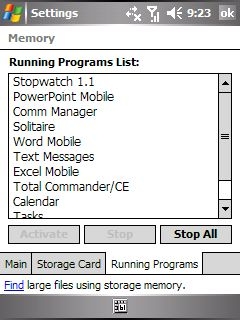

Post by Bruca »
takže... paměť "Program" je RAM (viz předchozí příspěvek)
paměť "Storage" je ROM (viz předchozí příspěvek)
to na druhém obrázku jsou programy, co běží v RAM... pokud jich tam máš moc a RAM plnou (ty zbylé 2-3MB) tak proveď SR nebo je ukonči ručně...
případně si pořiď nějaký task manager a nastav si, aby se ti místo minimalizace aplikace ukončovaly
