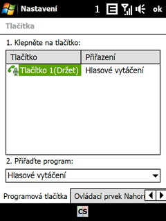

Zdravím všechny SmartManiaky,
nějak jsem si hrál s nastavením tlačítek (Start>Settings>Osobní>Tlačítka) a od té doby mi špatně reagují tlačítka na boku na ovládání hlasitosti. Po stisknutí Vol+ nebo Vol- se sice zobrazí obrazovka regulace hlasitosti, ale opětovným mačkáním tlačítek se už nic neděje (rozuměj nezesiluje/nezeslabuje), dá se to ovládat jen dotykem na displej.... Nevíte někdo jak to znovu zprovoznit? Díky za radu....

Chci se zeptat, taky máte v Diamondu/Compactu takto prázdné popisky v nastavení tlačítek?
tohle může dělat i např. SPB Pocket Plus, popř. v registrech sem někde viděl ikonky a popisky, mohl bych je zkusit pohledat, pokud by byl zájem

Post by Coconi »
Ne. Mam tam jen Tlacitko 1 (Drzet) a je na nej prirazene hlasove vytaceni.

Post by Gizmo »
tslany wrote:tohle může dělat i např. SPB Pocket Plus, popř. v registrech sem někde viděl ikonky a popisky, mohl bych je zkusit pohledat, pokud by byl zájem
Určitě bych to uvítal :-)
to Coconi: díky za screen, je mi záhadou proč je to u mě jinak... mohlo by to být ROMkou, jakou máš verzi? Já 1.37...
