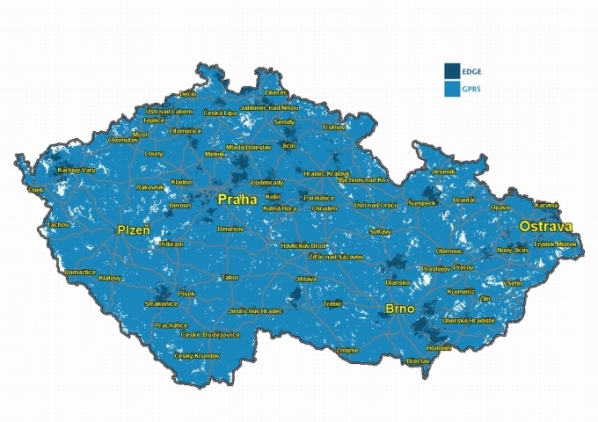

mp
Posts: 144
Joined: Thu Nov 08, 2007 8:41
Zařízení: BlackBerry Bold 9700
Location: Statenice
Post by mp »
To "éčko" se ti objeví automaticky. Ale v ČR si ho moc neužiješ - tedy pokud mluvíme o O2. Tenhle operátor má pokrytí edge velmi slabé (viz přiloženou mapku), většinou se mi nabízí pouze gprs nebo 3G
Omni
Posts: 43
Joined: Thu Mar 20, 2008 22:02
Post by Omni »
Diky. Už jsem na to přišel že problem neni v přístroji ale v pokryti "E" a hlavne že Edge neni po cele prace jen misty :-(
