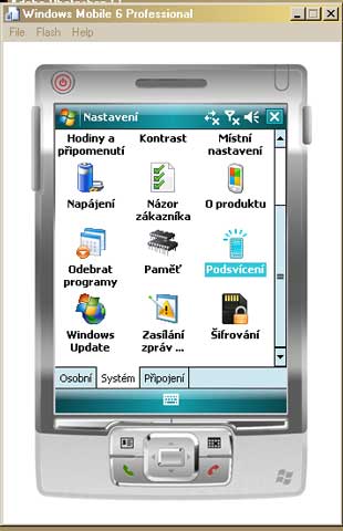

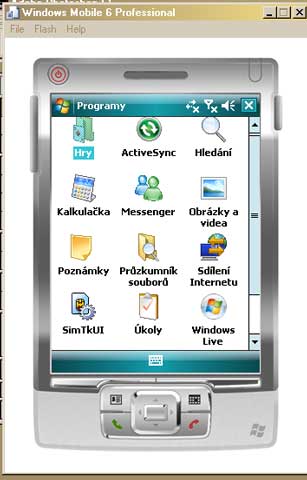

zdar, německy neumím, ale místo těch screenshotu si nainstaluj Windows Mobile 6 SDK a tam máš všechno přeložený.
nebo si projdi jen ten emulator a pak už tu češtinu nebudeš potřebovat. Pokud naraziš na něco co neznaš tak si spustiš emulator a naučiš se to.
nebo z emulátoru vykuchám všechny *.mui 0405 a zkopiruju je do mašiny a tam zapnu podporu MUI balíčků :wink: (teorie)

čeština je pouze v regional settings.
Zde asi byla myšleno kompletní české prostředí tak jako tomu je v tom emulátoru.
Pokud by někdo dokázal hezky česky popsat jak kuchnout romku a najít co je třeba řeložit a pak to poskládat tak by to teprve bylo zajímavé.

Máš to tady http://forum.xda-developers.com/showthread.php?t=307968 je to sice na TyTNa ale mělo by to fungovat na jakoukoliv WM6 ROMku :wink:

de o to, že na XDAčku je nová verze IMGFS ve který není podpora emulátorových image, ale stačí pohledat a já to na ňákejch arabskejch pejč našel

tak jsem tu helmiho ROMku nějak rozboural a vznikla mě složka DUMP kde je spousty složek a některé mají v názvu 0409 což je anglina.
jsou tu složky *.dll a *.mui. V těch složkách jsou *.txt, *.bin a soubory S001, S002 atd...
věděl by teď někdo co s tím?
asi to nebude sranda že? Ale LuckyNeo psal, že to přeloží. Třeba by věděl jak.
A jak to potom složit?

Stačilo by v tý DUMP - Helmiho verzi něco vyměnit za soubory vytáhlý z toho emulátoru?
tak tady maš ten starší IMGFS kterej emulátor podporuje, ty soubory jaksi... rači je nebudu tahat, stejně ani nevim, který natáhnout :lol: to potom jenom soubory s "*.0405" v názvu přemenuješ na "*.0409" a necháš je hodit do tvoji WM6ky pro MDAčko a kdyžtak dáš přepsat.Potom to zas zkomprimuješ a hodiš do zařizeni. (azpoň tak sem to pochopil :smile: )
