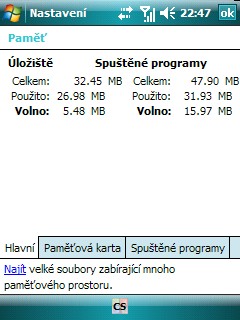

Mám HTC Artemis a v ňom nainštalované iGO 8, samozrejme som ho okresal o všetky zbytočné mapy, kde sa v živote nedostanem. Nechal som si SK a CZ, keby niečo dohodím si tú ktorú potrebujem. Okresal som ju aj o rôzne jazyky. Mne ide celkom fajn, sice občas sekne, hlavne keď mi príde hovor a tak, ale navedie ma tam, kde potrebujem. Posielam screen pri akej pamäti fungujem.

Koukám, že se nám rozhořela diskuse o volné RAM v P3300, no dobrá, ono velikost volné RAM souvisí jednak s verzí nahrané ROM (originální-málo RAM, jiná např.z XDA develop-bez ptákovin rychlejší a více RAM) a jednak s množstvím spuštěných app na pozadí, lepší kalendář, lepší contact manager atp. Velká škoda, že má Artemis jen těch 64 mega, mít 128 tak je to komunikátor na věky. Od navigace, Office, slovníků, přehrávačů, čtení knih až po já nevím co. Brácha si před týdnem koupil P3470 Pharos, starý chipset Omap, ale 128 mega RAM, to je pánové (a dámy) paráda, taktnuté CPU na 273 MHz a SPOUSTA free RAM, jede fakt moc dobře.
