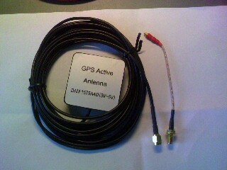

Práve som testoval ext. anténu.
Jednu som mal s konektorom SMA,
tak som zbastlil prevod na "MMCX" konektor (ten v HP 614 pod gumkou)
MMCX konektor existuje aj v prevedení "L" ale ten kôli vsatenému konektoru nedocvakol, tak som dal priamy.
Satelity okamžite vybehli aj s anténou na okne :tlem:
Aj v aute signál sa zlepší o cca 2x viac :tlem:
Testované na IGO 8
Teraz bastlím adaptér... :tlem:

a kde je ten konektor? pod gumou co je pri fotaku alebo z boku telefonu? uz som myslel ze 614tka nema externy konektor :)

jo jo pod gumou pri fotaku - je to jedinej zaslepenej konektor - jinej tam neni

Tu antenu som mal za free tak preto ta praca... :grin:
Ale inak suhlasim s kupou orginalu a bez starosti...
A este k odpovedi ze konektor je pod gumou pri fotaku,
mohol by niekto poskodit MT tak upravujem:
ext. konektor je pod gumkou na BOKU zariadenia :wink:
