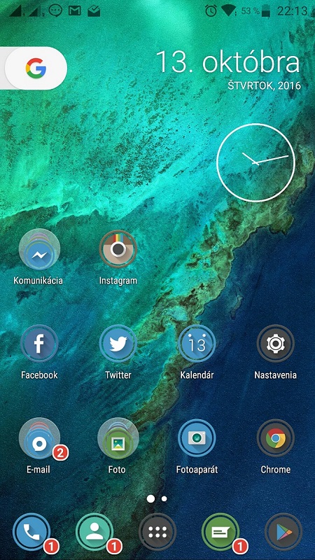

Ja mám Lenovo A7010 a ako hovorím, všetko funguje, ale tie sms ma štvú, pretože je to odveci, keď príde sms a notifikuje aj zmeškaný hovor a niečo v kontaktoch. A keď v nastaveniach Tesla vypnem zobrazovanie kontakty a telefón, tak sa mi číselná notifikácia pri sms nezobrazí...
romčo
- Posts: 443
- Joined: Sun Mar 23, 2008 12:49
- Zařízení: Lenovo A7010, Lumia 920, iPad Air 2, Lenovo Tab3 B
- Location: Trnava, Slovakia
- Contact:
Nova Launcher + Tesla Unread
Screen plochy
- Snimka_obrazovky_2016-10-13-22-13-55-601.jpeg (201.11 KiB) Viewed 11734 times

Problém na lenovo telefónne je, že telefón, kontakty a správy je jedna aplikácia, preto ti to ukazuje tak ako píšeš. Takže jediné na sms používať napríklad messenger od googlu, to by mohlo pomôcť.

Veru martan1981, to bol dobrý nápad. Zatiaľ to funguje presne tak, ako si mi to napísal. Vďaka.
