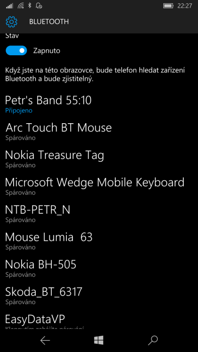

jak jsem psal již několikrát, mám 950XL od začátku prosince 2015, restarty jsem tehdy hned na začátku zažil dva během hovoru a od té doby nevím co to samovolné restarty nebo problémy jiného rázu jsou, nejsem Insider a nelaboruji
edit: jinak k BT - telefonuji převážně v autě (Š Octavia III orig. HF s Columbusem) - mimo třech restartů začátkem prosince 2015 žádný problém... denně používám Band - žádný problém... používám NFC sluchátka Nokia BH-505 - žádný problém... stejně tak Treasure Tag, stejně tak Arc Touch BT Mouse a MS Wedge Mobile Keyboard... vše přes BT a žádné problémy při hovorech
