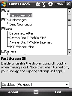

ještě jeden update :)
KaiserTweak ve verzi 0.4 - doporučuji, perfektní věcička
Tweaks Listing

KaiserTweak.zip
(371.4 KiB) Downloaded 519 times
