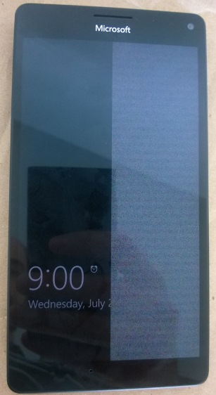

Quattro wrote:Zdravím, na mojí 950XL se objevily problémy s GS, po vypnutí displeje se na malou chvíli zobrazí a pak jen rychle pohasne a není vidět. Když je připojená nabíječka, tak svítí málo a poblikává. Zkoušel jsem HR i návrat na starý release přes WDRT a následné aktualizace, ale je to stále stejné. Na Windows Central někdo zmiňuje problémy s displejem a reklamaci. Nepotkalo to tu také někoho? Díky za info
edit: Ještě dodám, že proximity sensor je v pořádku.
Vracím se k mému problému s GS - po reklamaci u O2 kdy "O2 guru" očividně rozuměl problematice a popsal závadu úplně jinak se sice telefon vrátil ze servisi s novou základovou deskou, ale stále s pohasínajícím GS. Druhý pokus jsem už poslal napřímo do Arvata (iQoru) odkud se včera vrátil s novým displejem. Vše se zdálo že funguje, ale dnes ráno se při zapnutém GS na pravé půlce displeje objevil barevný pruh. Neobjevuje se zcela pravidelně a po "zakroucení" s telefonum občas zmizí. Předpokládám, že bude vadný flexi kabel k displeji? Dělá to pouze při GS, při běžném používání je vše OK.
Ano bud vadny anebo spatne zapojeny/nedopojeny flex kabel displeje (ten je zvlast) aneb take vadny kus noveho displeje.
Tomu říkám opravdu "smolík".
Quattro
Joined: Sat Feb 28, 2015 19:41
Zařízení: Lumia 920, 950XL
Post by Quattro »
OK. Sundám ten zadní kryt co kryje vnitřnosti a přepojím ty dva flexi co vedou od displeje na základovou desku. Když to nepomůže tak pojede znovu na výlet do iQoru... :)
