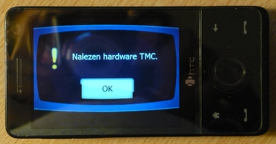

Ahoj. Prosím o radu se dvěma neduhy, které mě u mého Touche Pro docela vadí.
1) Mám problém s připojením přes WiFi, které nefunguje korektně. Pokud mám v Settings/Připojení/Wireless Lan nastaven „Režim napájení“ na „Nejlepší baterie“ tedy úspora energie a menší výkon WiFi připojení, tak se mi stránky často ani nenačtou. Změna nenastane ani při zvýšení výkonu WiFi na střední hodnotu. Pokud ale nastavím režim napájení na „Nejlepší výkon“ vše funguje perfektně (podle dsl.cz serveru mělo připojení rychlost přes 3Mb/s) až na to, že se jinak celý systém zpomalí a například pomocí hardwarové klávesnice nejde ani psát.
2) Dále mám problém s hlasitostí reproduktoru při hovoru, která je opravdu velice nízká. Dalo by se třeba nějak přes registry hlasitost zvýšit nebo to vyřeší až nová ROM?
Abych si jenom nestěžoval, tak jsem dneska přišel i na jednu zajímavost.
Dneska jsem si aktualizoval své iGO 8 na nejnovější verzi 8.0.0.49545 a jen tak ze zajímavosti jsem spustil autodetekci TMC přijímače. A světe div se, vyhodilo mi to hlášku „Nalezen hardware TMC“. iGO našlo TMC na protokolu SiliconLab a portu COM 3. Pro jistotu jsem zkusil i iGO odinstalovat a nainstalovat znovu a TMC bylo opět nalezeno. Bohužel se mi ale nepodařilo nastavit frekvenci Českého rozhlasu Radiožurnál, ani ČRo Regina a píše mi to „Žádný signál TMC“. Máte s tím někdo nějaké zkušenosti?
