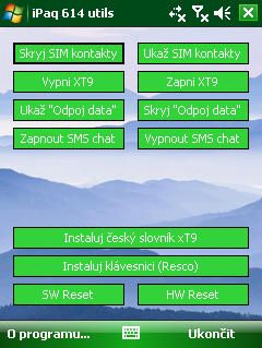

Tak po slibovani pridavam prvni release iPaq 614c utils. Kdo by mel nove fce ktere pridat (problem + reseni) sup sem s nim :) Jinac nastroj je to pro ty, ktery nechcou hledat nekde caby, regedit... popr. casto flashuji tak jako ja a maji program stale na karte a po flashi pouze pusti a hotovo :) Urceno pro ROMky od Yevg001, ostatni install .net :)
ToDo: pridat nove features
Use: instalovat cab a spustit pres menu "Programy"
Zname chybky: o zadne ted nevim
Zatim dosle navrhy: [zapnout/vypnout GPRS disconect][zapnout/vypnout threaded sms][pridat SR a HR][lokalizace today][prehodit hlavni menu do CZ][moznost instalace ceske xT9 (thx to powerlifter)]
Changelog v5: pridana CZ xT9 s podporou HW klavesnice a prekopano do CZ

screenshot
screenshot
Bez názvu.PNG (28.69 KiB) Viewed 19411 times

zdravim, je potreba pro rozchozeni HW klavesnice nejaky zvlastni postup nebo figl?? tuhle aplikaci jsem nainstaloval zapnul xT9,naistaloval CZ slovnik (udelal sem i SW reset) ale HW klavesnice pise porad cisla :(

pro instalaci cz klavesnice slouzi tlacitko instaluz cz klavesnici, potom zacne instalace Resco Keyboard, po instalaci zvolis cestinu a restartujes stroj...

Ahoj, tak jsem dneska dal telefonu posledni sanci a kopnul do nej WM6.1_20270by_YEVG001. Vse super, vytky ktere jsem k nemu mel, se zmenili, takze jeste zustane doma. Akorat ta tvoje utilita mi tam nebezi. Nainstaluju a pri spusteni mi zarve ze mam spatnou verzi .NET Compat Framework a ze chce novejsi. Kdyz i z MS stahuju verzi 2.0 SP1 tak mi hlasi ze v telefonu u z je novejsi verze.

pouzij framework verze 3.5 :)
