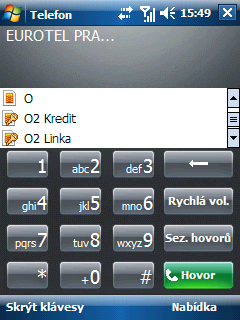

btw. proc mi to prijde jako foto z emulatoru? :) 2 radkovy datum, live search na today, neprihlaseny live na today...

ano 614c logicky ;) , zadnej emulator , neni dobra je zabugovana jeto prvni verze takze ji jen tak nevydam mozna az odstranim nejhlavnejsi chyby co pudou, ale je stabilni , je zalozena na verzi 1.2 od yevg001 ale vycistena od tech tweaku co tam ma (proto to dvouradkove datum,windows live nepouzivam) + cestina z htc kaiser co sem tu uz vzpominal, ceska xt9 zatim ne (nemam) Takze romka bude az bude
emulator :DD (ke snimani screenu pouzivam soti pocket controller)
