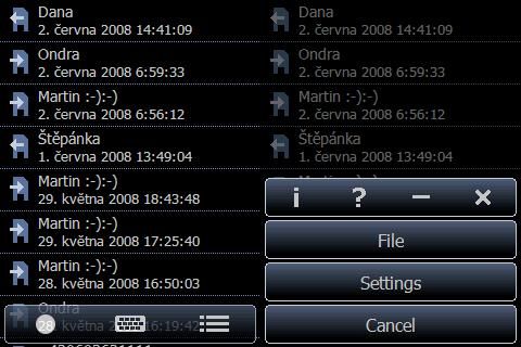

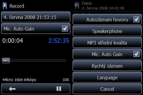

Post by Ganimed »
no ja pouzivam program Audio Notes Touch je docela jednoduchy a da se ovladat prsty, jinak bezi na pozadi a nahrava vsechno jakykoliv hovor da se pouzit i jako diktafon
