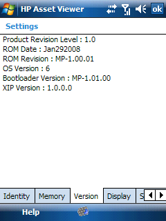

Tak a máme tu prvý update pre náš milovaný HP iPaq 614(c)!
Nájdete ho tu
//trochu jsem ten link spravil, tslany
Je to update bohužiaľ len bootloadera, podľa informácií opravuje chybu, kedy nebolo niekdy iPaq zapnúť kvôli zle identifikovanej teplote batérie (na zahraničných fórach dosť častá chyba).
Na tej stránke su linky na 2 verzie - jedna updatuje iPaq priamo cez PC, druhá robí update cez SD kartu. Najprv som skúšal update cez PC, ale ten sa nepodaril, zjavne kvôli Viste - HP odporúča robiť update len pod Windows XP, to som sa bohužiaľ dočítal neskôr.
Šiel som teda podľa inštrukcií pre update cez SD kartu - nakopíroval na ňu súbor a spustil SD loader (trojhmat "mute"+"voice recorder"+"power") a update prebehol za pár sekúnd,v podstate obrazovka SD loadera len preblikla. Snažil som sa to odfotiť, mám aj jednu rozmazanú fotku, ale nič tam nie je vidno. Po reštarte sa spravil clean boot, takže výsledkom je úplne čisté zariadenie. Jediná badateľná zmena je cez Asset Viewer, viď príloha...

hxg614 díky za patch a návod.
Pochopil jsem to správně, že zařízení zůstane zcela čisté, jako po Hard Resetu :?:
Tomáš Kubec
Zařízení: Lenovo P780
Post by Tomáš Kubec »
Ano samozřejmě, je to stejné jako když do PC nainstaluješ OS.
