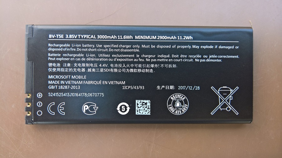

Zdravim
Ja koupil baterii pres eshop Patro https://www.patro.cz/produkt/1077042208 ... i-ion-bulk" onclick="window.open(this.href);return false;
Baterie je garantovana jako original, ale asi je fake!Nejvetsi problem u teto baterie je, ze nefunguje rychlonabijeni!Proto baterii vracim ve 14-ti denni lhute.Mate nekdo vyzkouseny eshop(Alza,Ts Bohemia atd..) kde se da sehnat original,nebo nejakou fakt funkcni nahradu,ktera se tvari vydrzi i rychlonabijenim originalu.
Predem moc dik.
Predem moc dik.
