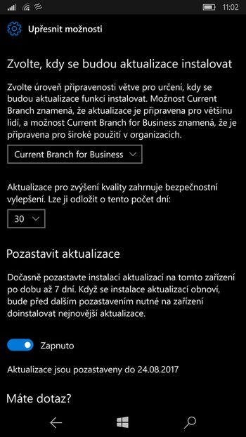

To mi taky jeste neni uplne jasne.
Vypnu aktualizace timto zpusobem po aktualizaci 14393 a 15063 uz nedostanu.
Chodi pak jen opravy a bezpecnostni aktualizace?
Jirko, nahodis screen nastaveni?
Ano je to přesně tak... Tím enterprise balíčkem se v nastavení aktualizací zpřístupní položka "odložit upgrady"...

Takze mam neco znovu nastavovat po triceti dnech?
takhle?
takhle?

Stevik
Posts: 768
Post by Stevik »
Nebo je to takhle na veky vekuv?
[img]http://uploads.tapatalk-cdn.com/2017082 ... 76b664.png[/img]Pod tím by měla být položka upřesnit možnosti a tam se to dá zapnout.
Stevik, ale tohle je už na CU ne? Já žádné takové nastavení na AU nemám... Mám to jak Smety
@Stevik - mmnt, mám dojem, že jsem musel vypnout a zapnout ten přepínač nebo ještě jednou vybrat z rolovatka tu current branch možnost, aby mi to naskočilo. Zkus to takhle proklikat.
