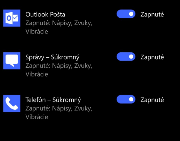

Dobrý deň, kúpil som si telefón Lumia 950 XL dual SIM. Problém je že pri SIM č. 2 mi neukazuje notifikácie v notifikačnom centre, ukáže to len na dlaždici. Ani v nastaveniach oznamenia a akcie sa SIM č. 2 nedá nastaviť? Neviete čo s tým? Ďakujem
