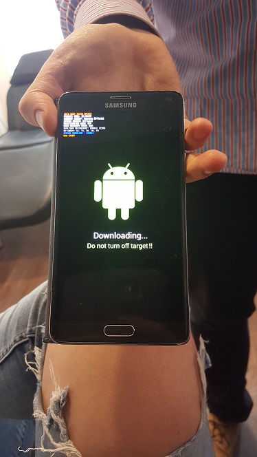

Dawe9669
Posts: 58
Joined: Fri Jul 19, 2013 0:47
Zařízení: Nokia Lumia 1020
Zasekávání SW
Post by Dawe9669 »
Tohle mi tam občas vyskočí borci
mahon
Posts: 442
Joined: Thu Feb 14, 2008 16:29
Zařízení: Samsung Note 2 N7100, Note 3
Location: VS
Zasekávání SW
Post by mahon »
Už jsem se s tím taky setkal. Pokud nepomůže tato vícedilná opravná romka pro N910F https://www.androidfilehost.com/?fid=24407100847294341" onclick="window.open(this.href);return false; tak je to pak problém s pamětí který vyřeší výměna základní desky. Bohužel se to u Note 4 děje. Před flešem je nutné si provést zálohu protože to vše maže.
