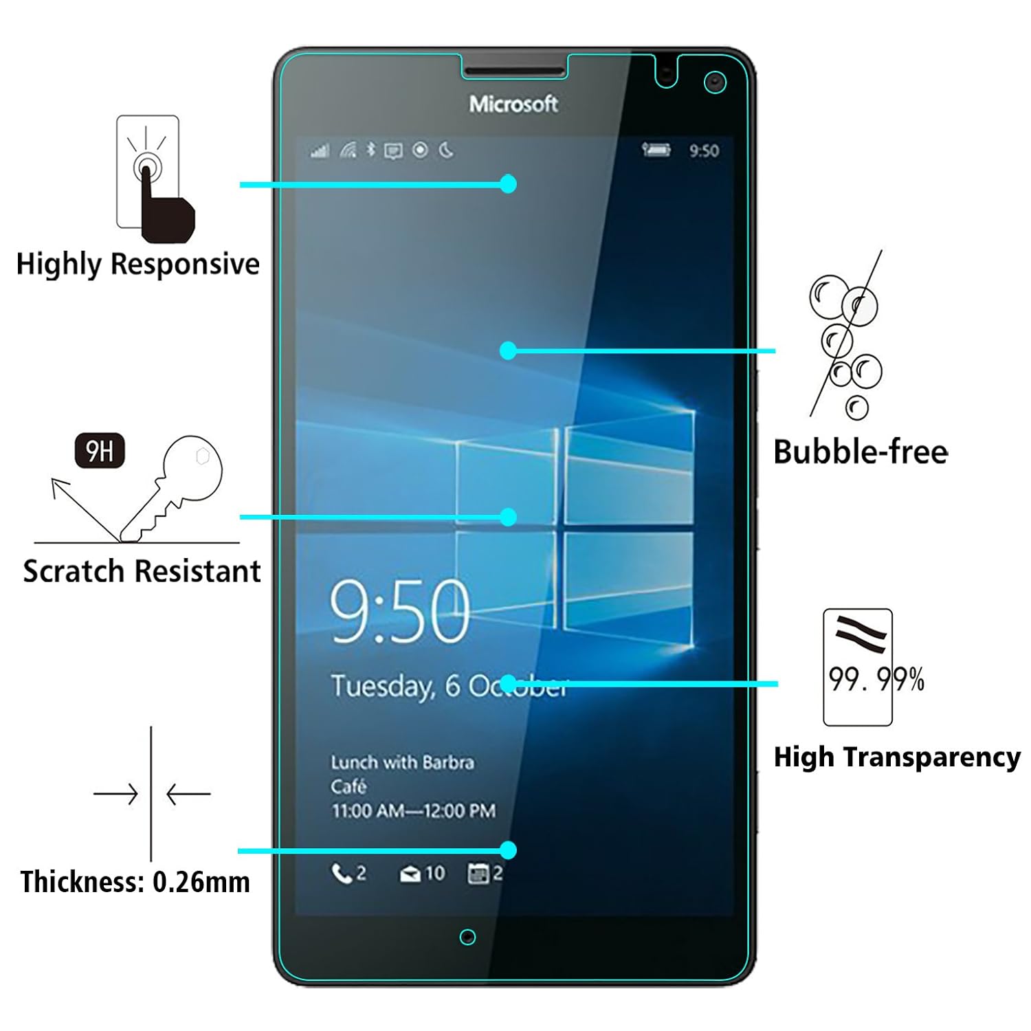

Jo sklo má jen výřez na repro a mikrofon a nic jiného, když jsem se ptal na další výřezy bylo mi řečeno, že je to originální sklo, takže na co další výřezy :-( . Takže to znamená, že vždy výřez musí být na senzor vedle předního foťáku, aby vše fungovalo? Něco jako toto :
https://images-na.ssl-images-amazon.com ... L1500_.jpg
http://i.ebayimg.com/images/g/C-0AAOSw7 ... -l1600.jpg
http://i.ebayimg.com/images/g/Ip8AAOSwU ... -l1600.jpg
S těmato by to mohlo teda být vše O.K. ;-)
