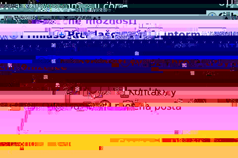

S tarifem BIS lze zamozřejmě synchronizovat ( Kontakty,Kalendář ) s učtem u Google viz screen. ( operátor T-........ )

- QL_10112110006.jpg (79.48 KiB) Viewed 7878 times
