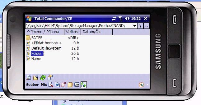

Narazil jsem na problém, že některé programy (např. Pocket Translator) se sice zeptají, kam se má program nainstalovat, vyberu "Moje úložiště", ale stejně se to nahraje do hlavní paměti, kde se vytvoří adresář podobný úložišti s vynechanou diakritikou "mojeloit". System zařve -kritický nedostatek paměti...-. Potřeboval bych přejmenovat "Moje úložiště" na např Storage card atd... To samé se děje i s paměťovou kartou, která i když nemá jméno, po vložení se objeví jako "Paměťová karta" a též ji nelze přejmenovat. Pomozte prosím radou. Hroch :-(
Pokud si troufáš na editaci registrů, tak hledej v HKLM\System\StorageManager\Profiles\ tu svoji paměť a v ní by měla být položka Folder a tu zkus zeditovat, přesně ale nevím ať mě nějaký majitel Omnie co to zkoušel doplní.

Tak jsem to vyzkoušel, přejmenoval jsem složku "Moje úložiště" na Storage_card a kupodivu to funguje, opravdu v průzkumníku je Storage_card a lze nainstalovat Pocket Translator.
Cesta je: HKLM\System\StorageManager\Profiles\INAND\a přejmenoval jsem "Folder".
ALE POZOR : všechny programy nahrané do "MOJE ÚLOŽIŠTĚ" nebudou korektně fungovat, tzn. že místo ikonek v SPB shell je "prázdná ikonka", nejde spustit a objevuje se všude, nejen např. v "Moje nabídka", ale i v "Programech" atd.. Některé programy sice jdou spustit poklepáním na exový soubor v nově přejmenované složce STORAGE_CARD, některé ne(např.IGO)
Doporučuji hard reset, potom přepsat registry a následně instalovat.
Mnoho úspěchů přeje Hroch

Moje OMNIA má českou ROM přeloženou přímo Microsoftem, jmenuje se "MOJE ÚLOŽIŠTĚ". Cesta je popsaná až k Folderu, který se jmenoval ...MÚ
Tak jsem přišel na první problém - přejmenováním úložiště nejde posílat fotky z fotáku do úložiště, pouze na hlavní paměť :-( nebo na paměťovou kartu (pokud ji tedy také nepřejmenuji)
Problém vyřešen - provedl jsem HWreset,přejmenoval viz výše a navíc ještě v HKLM-System-state-samsung-sdcard EXstorageFolder a InstorageFolder. Vše funguje jak má.

Premenovanie "Moje úložište". Na uvedenych miestach zmenit "Moje úložište" na nazov, aky chcete.
HKCR\SystemFileAssociations\audio\shell\save\Save Location\Default
HKCR\SystemFileAssociations\image\shell\save\Save Location\Default
HKCR\SystemFileAssociations\music\shell\save\Save Location\Default
HKCR\SystemFileAssociations\video\shell\save\Save Location\Default
HKLM\Software\Microsoft\Obex\Services\{00...00}\BaseDir
HKLM\System\StorageManager\Profiles\INAND\Folder
HKLM\System\StorageManager\Profiles\MMC\Folder
HKLM\System\StorageManager\Profiles\MMC\PocketFS\Folder
HKLM\System\State\SAMSUNG\SDCARD\InStorageFolder
Bez upravenia HKCR klucov mi to neslo.
Uprava názvu "Paměťová karta". Na uvedenych miestach zmenit "Paměťová karta" na nazov, aky chcete.
HKLM\System\StorageManager\Profiles\PCMCIA\Folder
HKLM\System\StorageManager\Profiles\SDMemory\Folder
HKLM\System\StorageManager\Profiles\SDMMC\Folder
HKLM\System\State\SAMSUNG\SDCARD\ExStorageFolder
Po prepísaní registrov stačí SW reset, priečinky sa premenuju automaticky. Pravdepodobne bude fungovat aj na i8000 nielen na B7610.
