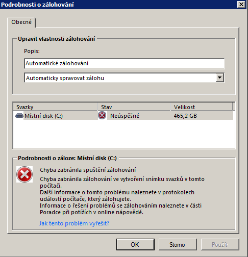

Ještě se vrátím k zálohování a opět potřebuji radu :-) Zjistila jsem, že Windows Home Server 2011 podporuje zálohování klientských počítačů a nastavila jsem si to, jde o dva počítače s Windows 10 (notebook a desktop) a dokonce to funguje i s OS X (tam ale používám mnohem lepší Time Machine). Notebook je asi 4 roky starý Dell Vostro V130, desktop je Intel NUC 5i3RYH. Zálohování notebooku je absolutně bez problémů. Ovšem problém je u desktopu, kde to po spuštění nějakou dobu vydrží u 1% a pak to napíše chybu, viz příloha. V nápovědě jsem zjistila, že není možné obnovit zálohu počítače v kombinaci UEFI a GUID pro HDD, což mi je upřímně jedno, jde mi jen o dva adresáře v Users, které jsem taky jako jediné vybrala.
Netušíte někdo, co s tím? Jak to rozběhnout, aby se data zálohovala?
A ještě jedna věc. K serveru jsem připojila přes USB externí disk, který naprosto bez problémů funguje až do restartu. Jenže po restartu se v systému hlásí jako neznámé zařízení a je nutné ho vypnout a znovu zapnout, pak opět normálně funguje až do příštího restartu. USB portem to není, vyzkoušela jsem čtyři a diskem to také není, na jakémkoliv jiném počítači se po restartu normálně připojí a dále funguje.
Děkuji předem za rady.
