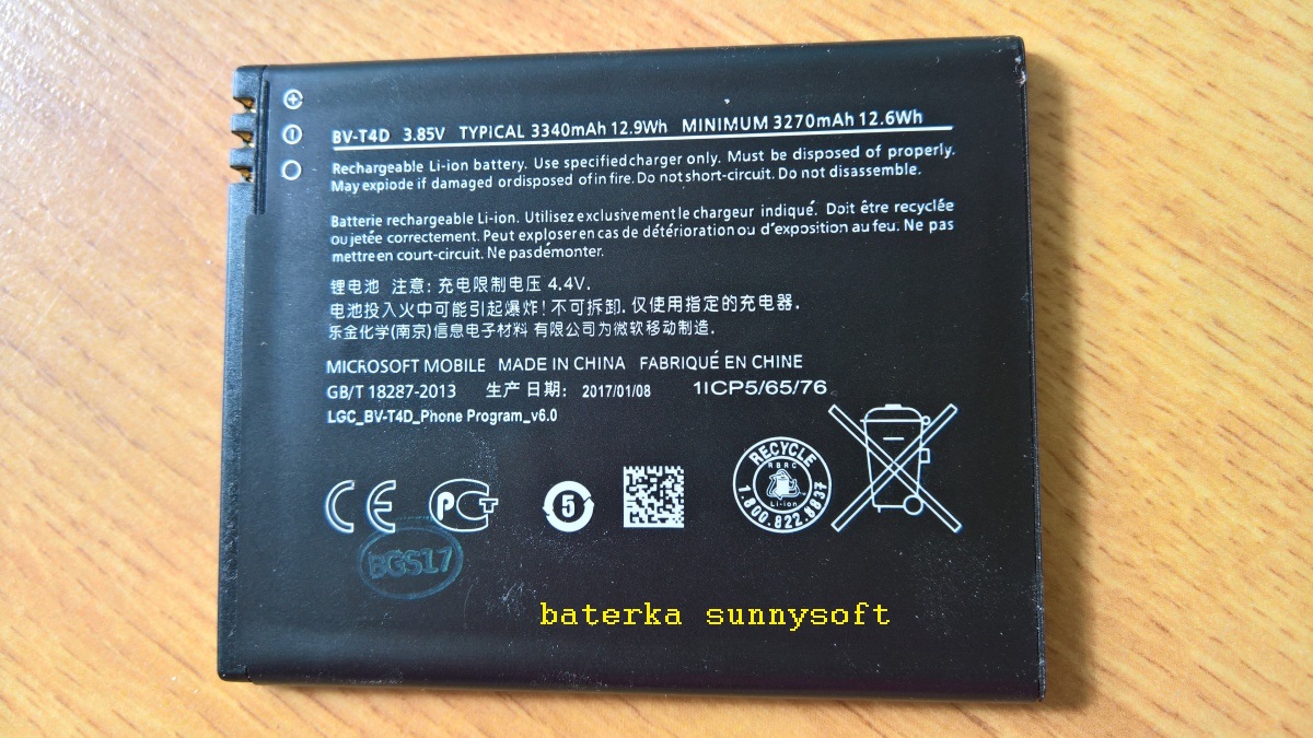

Baterka ze sunnysoftu dorazila v pátek. Přes víkend jsem nechal baterku projít prvních pár cyklů. Už ten víkend nebyl žádná sláva, ale teď je to tragédie. Výdrž baterie +- stejná, ne-li horší. Vůbec nefunguje QuickCharge, baterka se nabíjí přes 2 hodiny. A na bezdrátové nabíječce jsem jí našel ráno s baterií na 50%. A navíc je nějaká větší a z telefonu jí musím páčit šroubovákem, protože nehtem to vůbec nejde... Jediné pozitivum je, že nebyl zatím ani jeden restart...
To asi není úplně normální ne? Baterku asi vrátím a koupím novou...

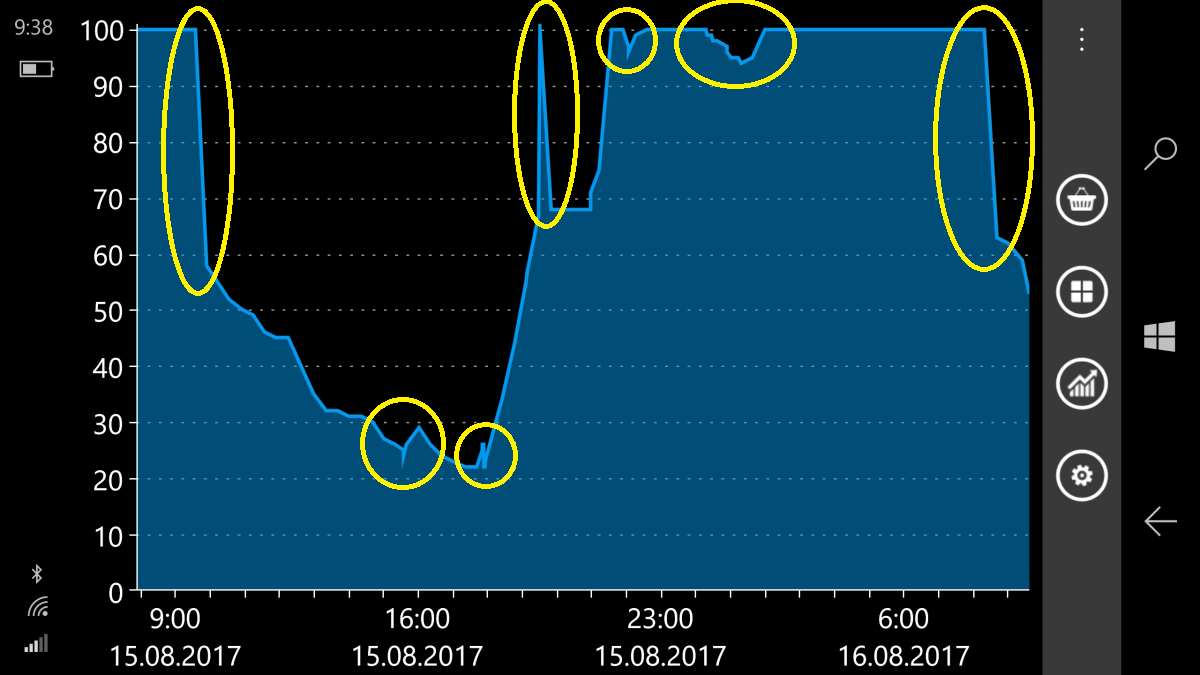

jsem na tom úplně stejně, také bat ze sunnysoftu - tragédie.... níže graf nabíjení a vybíjení, v klidovém stavu bez telefonování či jiného provozu po sundání z nabíječky nastává propad, stejně tak na bezdrátové nabíječce v noci je samovolný propad...
to, že to není orig je možné, neb sunnysoft prodává spoustu věci co lze koupit např na Aliexperessu... takže bys se moc nedivil...
+ níže fotka původní baterky a té ze sunnysoftu
(100.32 KiB) Staženo 24 x

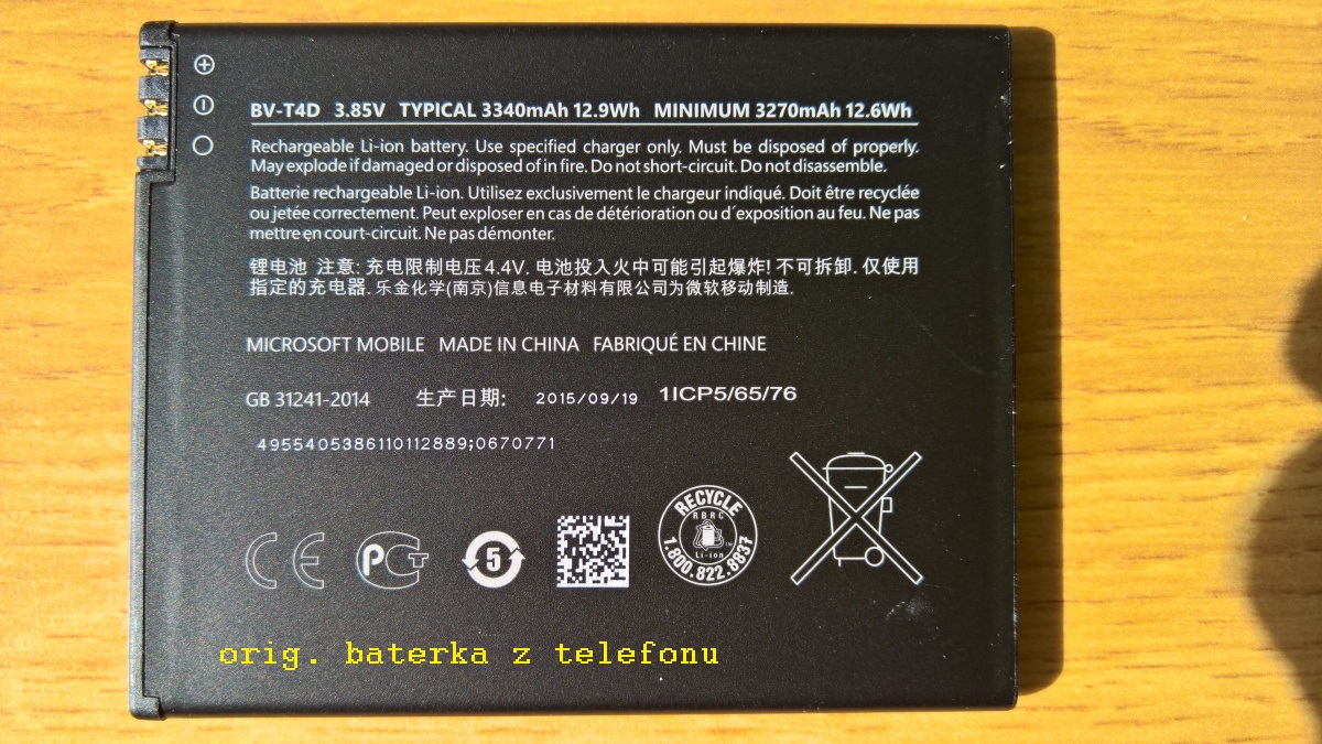

(420.66 KiB) Staženo 24 x
(384.59 KiB) Staženo 24 x

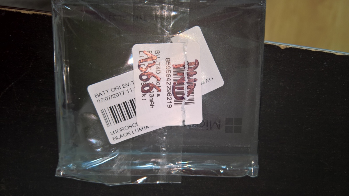

(271.71 KiB) Staženo 24 x

Porovnajte hlavne rohy baterky tam to je najviac vidieť ked to neni origo, nepresne licovanie folie a iné vystupy do plastu

hravec-x píše:jsem na tom úplně stejně, také bat ze sunnysoftu - tragédie.... níže graf nabíjení a vybíjení, v klidovém stavu bez telefonování či jiného provozu po sundání z nabíječky nastává propad, stejně tak na bezdrátové nabíječce v noci je samovolný propad...
To to je neorigo baterie (fake vydavajici se za original) a odberatelé se napalili, poznate to i podle vahy, tato bude lehci nez original.Zvazte si je na nejake elektronicke vaze.
Takze koukam sunnysoft zklamal a nakupoval baterie nekde ze zahranici..
Origo baterie musi mit uplne stejnou vahu+ font (jako stara baterie) a vždy seriove cislo.
Phone program V6, ktery je na baterce je znamy fake origo baterie prodavajici se na alli a ebay..
Tyhle hnuj baterie uz prodaval jiny eshop jako original a po reklamaci spolecne a upozornenim jak ma original baterie vypadat vracel penize a napsal vymluvně toto..

"Najprv sa Vám chcem ospravedlniť za nedodanie správneho dielu.Vzhľadom nato, že sa dostupnosť originál batérii na Microsoft Lumiu 950 XL zmenšuje chceme pre našich zákazníkov rozšíriť ponuku o kópie originálu.
Spätnou kontrolou sme zistili, že boli kópie, medzi nimi aj tá ktorá Vám bola doručená, nesprávne prijaté do nášho skladu ako originál.
Doporucuji tyto baterie vratit.Jsou horsi jak jety original.

Tato baterie vazi cca 38gramu oproti originalu, ktery vazi vzdy presne 53g.
