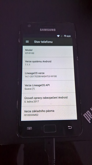

Posted: Sat Feb 11, 2017 9:14
by Mich77
Mě překvapuje, jak skvěle jede na téhle vykopávce 7.1.1 8-) Z ležáka v šuplíku je skvělý záložní telefon.
