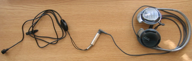

Pánové, už mám udělanou "redukci" - je to zatím takové delší řešení ... zachoval jsem totiž mikrofonek a tlačítko na příjem na kabelu, pak samice jacka a hraje to jedna báseň, zítra dodám návod jak na to.

Tak už jsem se probral, s výstupem problém není, výstup je absolutně bezproblémový a dokonce i aplikace Ipaq audio, která je v Ipaqu vestavěná si se zvukem docela umí hrát /testoval sem na Koss Porta Pro a Philips SBC HS520 a přehrávač CorePlayer(TCPMP)/ a zvuk je opravdu dobrý a absolutně nesrovnatelný s těmi kšunty co k tomu HP dodalo.
Trochu k postupu:
- vzhledem k tomu, že není přesné schéma k tomu našemu konektoru, tak jsme si netroufli upálit kabel až dole u miniusb a udělat vyloženě krátkou redukci - protože to schéma co se tu válí někde na foru, tak nesedí ani počtem pinů a je otázka co se skrývá v té malé krabičce s přijímacím tlačítkem a mikrofonem na Ipaq kabelu /prostě jsme tomu schématu úplně nevěřili a tudíž při ustřihnutí až nad mikrofonem, se teoreticky nemělo nic stát a nestalo - výhoda je, že zůstal použitelný mikrofon, přijímací tlačítko i regulace hlasitosti na kabelu a nevýhoda ... délka /nechá se vyřešit zkrácením kabelu sluchátek, ale u Porty bych si kabel opravdu neustřihl :(/
- pokud to uděláte jako my, tak ustřihnete ty dva kabílky vedoucí už do špuntů oholíte a budou na vás koukat 4 kablíčky zelený, červený a dva stejně barevné /mosazná barva/
- zelený a červený jsou pravý a levý kanál a ty dva zbylé smotáte do jednoho a je to kostra, pak už jen trpělivost s naletováním do jacku samice (koupíte někde, chtělo by to sehnat jiný než tenhle kovový), to bohužel nemůžu vyfotit, protože jsem si to vtipně oizoloval, takže je prdlajs vidět :(
- no a tím je velkolepá redukce hotová, pokud by se našel nějaký ochotník nejlépe v Praze, který by chtěl obětovat sluchátka pro pokus na vyrobení krátké redukce, tzn. upálit kabel dole, tak jsem ochoten se toho ujmout, ale na svých to zkoušet nechci, já už první krok udělal :), věřím tomu, že by to také mělo jít, ale otázka je co je v té černé krabičce :)
- jak jsem psal, je to zatím taková DELŠÍ pracovní verze, ale suprově fungující, ani byste nevěřili jakou jsem měl radost, když to tak luxusně hraje
thanks to Kejčr, kterej má největší podíl na vyrobení této redukce

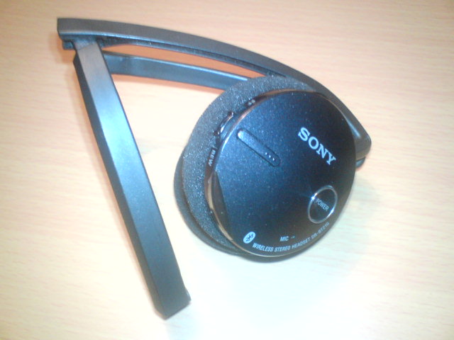

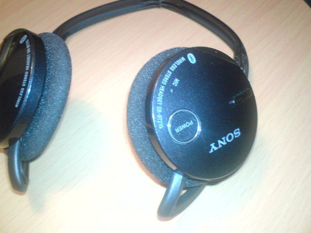

Post by Ganimed »
A tak ja mam BT stereo sluchatka s tylnim mostem Sony DR-BT21G taky funguji v pohode.
slozeny stav.JPG (49.55 KiB) Viewed 6830 times
rozlozeny stav.JPG (54.88 KiB) Viewed 6830 times

Post by Ada1986 »
Vypadají pěkně, škoda jen té ceny :(
