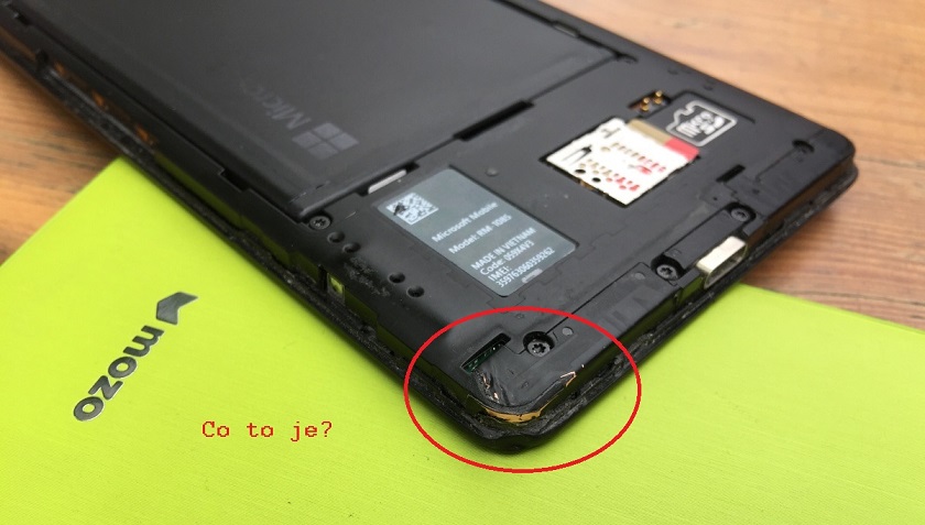

Posted: Wed Aug 16, 2017 18:31
by hravec-x
poradíte prosím někdo co je toto? @htcjirka vědět bude?
je to nejspíš nějaká anténa, po pádu telefonu mám odštíplý rámeček displeje a toto poškozeno
(104.28 KiB) Downloaded 48 times
