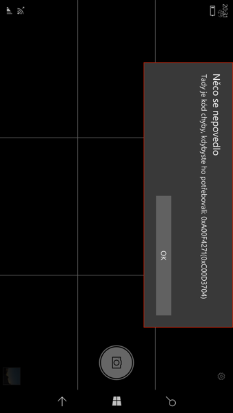

Nevíte někdo co znamená tato chyba?? Nejde mi pustit v žádné app selfie kamerka, vždy to vyhodí tuto hlásku. Drive stačilo telefon restartovat, ale ted uz nepomáhá vůbec nic.... Dekuji za raey...
- Capture001-800x600.png (21.16 KiB) Viewed 9412 times

Videl, kdyz odesla predni kamerka.To zjistis HR, tj., obnovou do tovarniho nastaveni.Bud jen sw kolize anebo hw/vadna predni kamera.
