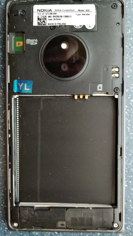

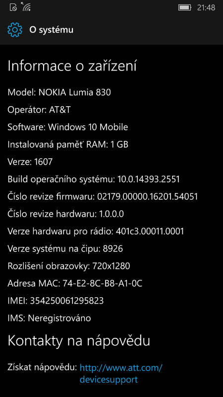

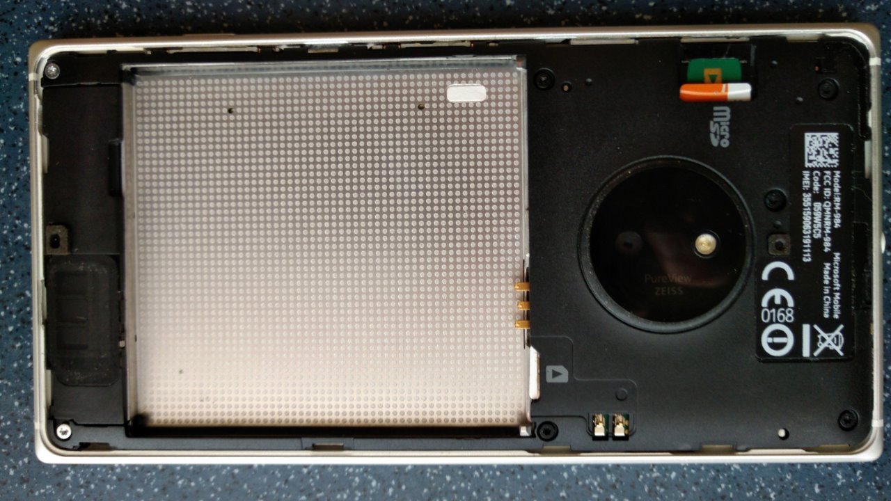

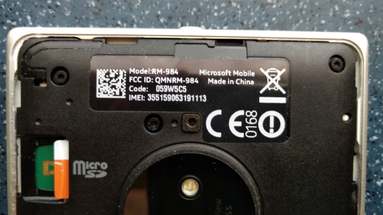

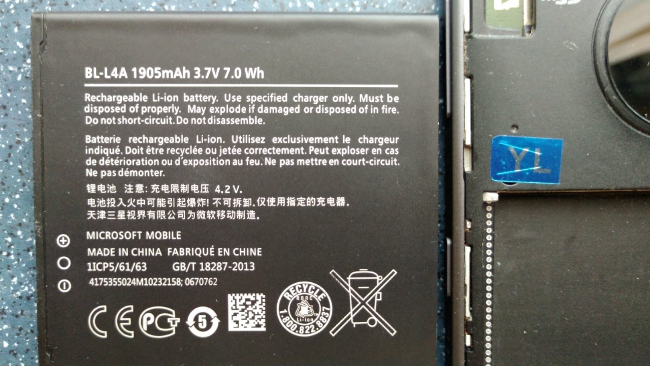

Zdravím, pořídil jsem přes heureku dceři 830-ítku za necelé 2.000,-. Má bohužel firmware amerického operátora AT&T viz fotky https://www.uloz.to/tam/_B6JeNTbR5S5W . Chtěl bych se zeptat, jestli s tímto firmwarem budou problémy a měl bych ho přehrát. Mám na mysli např. LTE atd.. Při zprovoznění jsem měl na něm i Wifi 5Ghz - plně funkční, při přechodu na W10M se sice 5GHz síť nabízí, přihlásím se k ní, ale už píše bez internetu:-(. Na mojí staré L830 (CZ distribuce z roku 2015) se mi v nabídce v FCU 5GHz síť vůbec nenabízí. Obecně je firmware na nové 830 mnohem novější (dle čísel). Se svojí starou 830-kou s FCU jsem spokojen, používám ji jako 2. tel. na sport a na tuto plánuji též nahrát FCU, ale předtím bych chtěl radu, jestli mám přehrát firmware na stejný jako mám na staré 830-ítce (už jsem si ho preventivně stáhl). Díky za radu :)

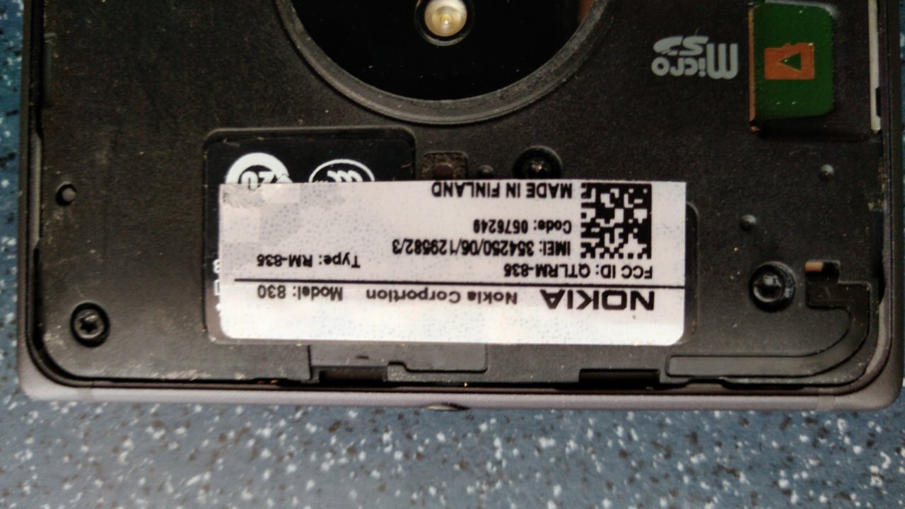

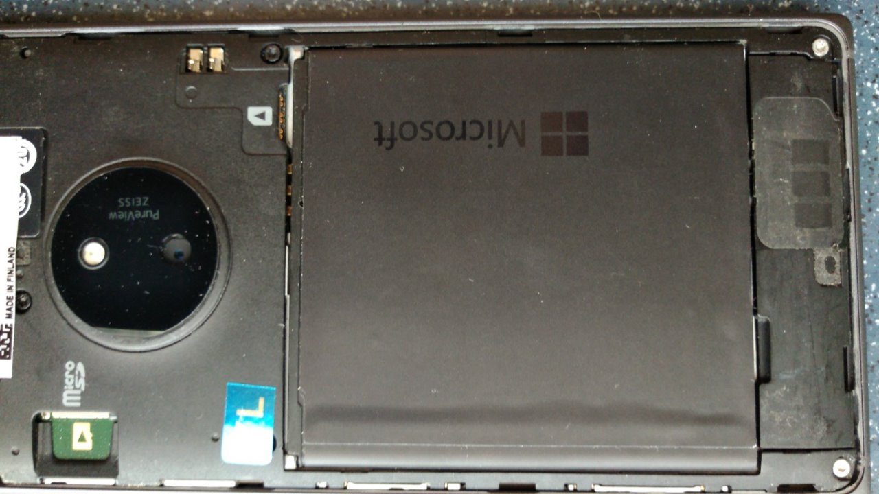

. Jinak mě překvapila baterie od Microsoftu s menší kapacitou, úplně jiný materiál pod baterií a především přelepená samolepka Made in Finland :-(.
Re: Nokia Lumia 830: Všeobecná diskuze
Nevim co te prekvapilo, ten stitek je falesny, umele vyrobeny. Zasahuje pomalu az do urovne mikrofonu, to pozna i dite, pod nim je videt cerny original stitek, je krive ustrizeny. Takovych stitku ti vyrobim mraky a dam ti tam co budes chtit. Ani ten stitek nebo spise lepenka pod baterii nepatri a to ani u teto verze AT&T.
Vyhozene penize za krám. Jinak prehranim FW nic nezmenis, takto jednoduse to resene neni. Nespristupnis tim zadnou funkci navic.

Ahoj Jirko, díky za odpověď. To, že je štítek Made in Finland falešný, je mi jasné. Zkoušel jsem ho odlepit, abych viděl originální černý štítek, ale odlepuje se pouze svrchní část :-(. Nechci žádné funkce navíc, pouze aby bylo plně funkční LTE a volání v ČR. Myslíš, že přehrání firmware nic nevyřeší? Telefon jinak vypadá nový (byl zalitý v igelitu - i když to také zvládne kdokoliv), je to tedy nějaký fake? Díky za odpověď.
Nebude, je to postavene jinak hw, prehranim fw nezpristupnis vsechna LTE pasma pro CR, ty verze HW nejsou identicke.
Byl zabaleny v igelitu a co? Je to hodne jety telefon, fake stitek, mechovky na mikrofony uplne osupane? Co chces slyset?
Je to nejaky zpraseny samo domo repas a jeste omezeny tim ATT.
