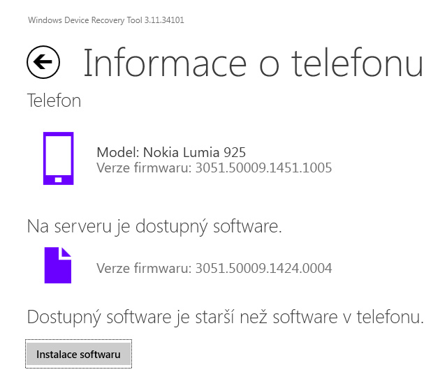

reset proveden, ale po zadání pin se nedostanu do telefonu. Tak že obnova do továrního nastavení nelze.
Když mám vloženu SIM můžu přijmout hovor, vidím že mi chodí email i sms, ale bez pinu je nepřečtu jen náhled od koho a předmět.
Při připojení WDRT mi naskočí :
Vyberte telefon svítí ikonka NOKIA LUMIA 925 když na to kliknu je tam Verze firmwaru v telefonu je novější než na serveru.
Kdybych dal Instalace softwaru, upozorňuje to že verze soft je starší než nainstalovaná.
Opravdu bych se vracel na win 8 nebo by se mi přehrával jen firmw telefonu?

Takt mi to píše WRDT
Ještě náhled z WRDT
Ještě náhled z WRDT

Ano, tim to reinstaluj.A zacni cele kolecko od znova.Natahnou se ti 8.1, pak se proklikat az ke spusteni telefonu, nezadavat zadne ucty apod, natahat vsechny OTA updaty a pak az teprve spustit offline update na desitky.A zase po updatu nezadavat zadny ucet, update na .839, potom udelat HR (obnova tovarnich dat v nastaveni, system, o systemu, obnova tovarnich dat telefonu) a uz se prihlasit pod svym uctem a zacit bez obnovy zalohy z 8.1.Nic neobnovovat!

Díky moc již to frčííí jak má. Začátek jel rychle, ale ta poslední aktualizace trvala přes 2 a půl hod.
