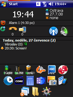

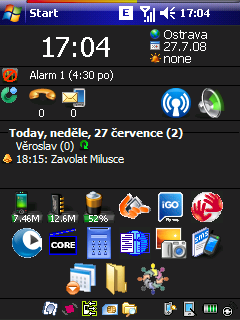

EDIT: Takže JE TO TAM! Nevydržel jsem to a ručně všechny klíče smazal, po SR vše v pohodě naběhlo a ta lišta tam NENÍ! Večer pošlu nějaké screeny.
gugo
Posts: 40
Joined: Wed May 23, 2007 19:25
Post by gugo »
Takže posílám slíbené screeny před a po.

wow, ja bych se na takovy today-screenu nevyznal.
Pokud potrebujes volne misto,doporucuju 128dpi realVGA, ja ho pouzivam trvale a krome spousty pracovni plochy na today-screenu se i nadherně surfuje po netu.
BTW nevite nekdo jestli existuje aplikace na prohozeni horni a spodni listy? Pak by WM Mobile byly velmi podobne Woknum ze stolnich PC a NB ;)
4farokh: nejdřív se ale podívaj na to, jaký zařízení používá a jaký má rozlišení - QVGA, tedy 320x240 při 96DPI - kdyby tam dal 128DPI tak by se všechno zvětšilo a volné místo zmenšilo
