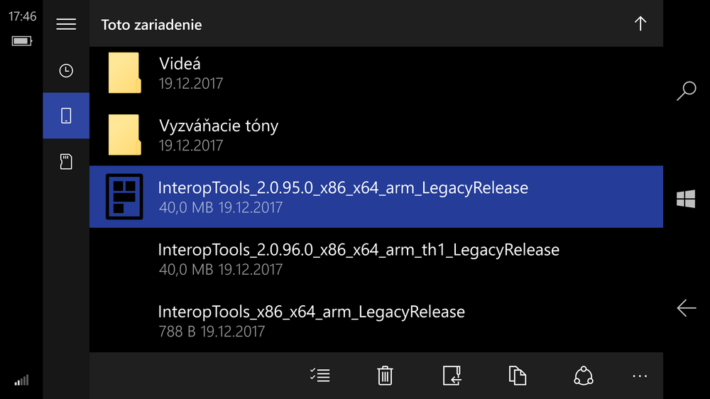

.......3.Instalace Interop Tools, nakopirovat do telefonu přislušný appx a spustit
ahoj , došiel som sem - ktorú appx presne mám spustiť - predpokladám, že niektorú z 5-tich, ktorú mám v zložke dependencies/arm ? Vyskúšané, ale žiaden výsledok nevídím...

Neee, dependencies doplnky musis nainstalovat vsechny, pak nakopirujes a spustis (nainstalkujes) danou verzi interop tools, 1.9.400, nebo 1.9.437, jedno kterou verzi si vyberes..

stiahol som interop tool, na ktorý zavesil gus33000 odkaz 25.11.2017 :
https://forum.xda-developers.com/window ... 71/page108" onclick="window.open(this.href);return false;
Urobil som všetko čo treba podľa návodu od htcjirku vyššie. Mám teraz rozbalené len 2 súbory s príponou appxbundle + certifikát a ešte súbory v dependencies . Oba súbory appxbundle som spustil, aj tak sa mi neobjavila aplikácia v telefóne. Už neviem, kde robím chybu..

Re: Lumia 950 & 950 XL: Tweaky
Pokud zapneš v nastavení developer mode s webovým portálem, a dáš instalovat přes Web, tak ti to napíše, co je špatně [emoji6]
