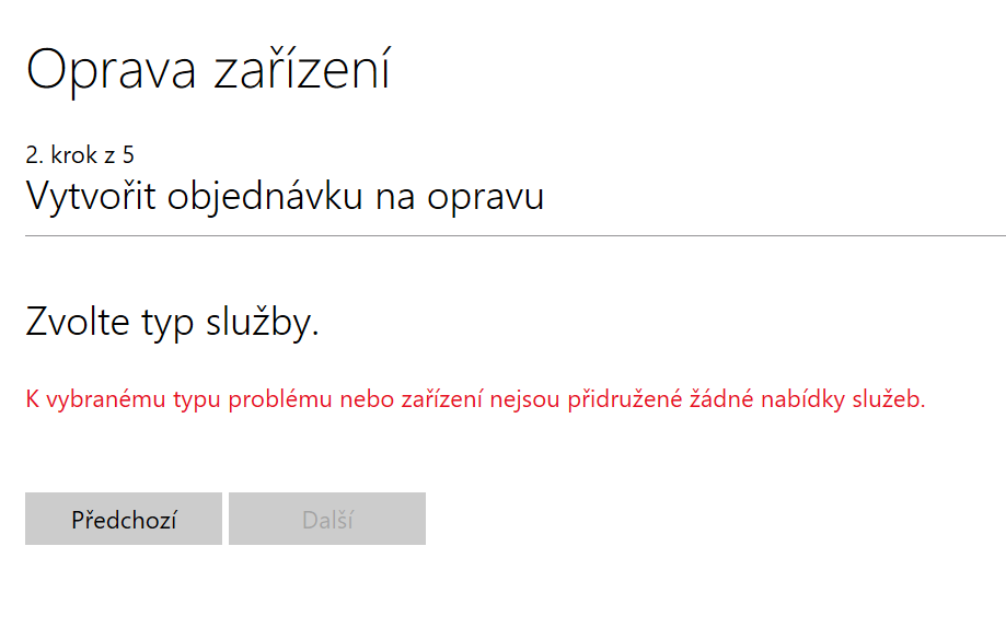

Chtěl bych se opět zeptat ohledně reklamace - reklamoval jsem svůj první SP3 se závadami ohledně odlepujícího se displeje atd... (viz starší příspěvky), vše proběhlo v pořádku a mi byl zaslán nový kus. Jenže teď u toho to nového kusu odchází pravý reproduktor - nedá se na nic koukat ani poslouchat, protože příšerně chrčí. Když ale zadávám na MS stránkách opravu, tak mi vyskočí - že nejsou žádné nabídky služeb k mému zařízení, přitom záruka je do února 2017. Nevíte prosím, co dělám špatně? Děkuji za rady.

Zkus device support jiné země, nebo napiš na online chat, oni ti pomůžou ;)

zítra tam zkusím napsat na online chat, já jen, že dříve to šlo i přes tyto CZ stránky - uvidíme, co mi řeknou no. Protože ten reproduktor je fakt hodně otravný.

Zmenil si čislo produktu ? TO som musel robiť ked som reklamoval Pro 3 pred 2 rokmigulii píše:Chtěl bych se opět zeptat ohledně reklamace - reklamoval jsem svůj první SP3 se závadami ohledně odlepujícího se displeje atd... (viz starší příspěvky), vše proběhlo v pořádku a mi byl zaslán nový kus. Jenže teď u toho to nového kusu odchází pravý reproduktor - nedá se na nic koukat ani poslouchat, protože příšerně chrčí. Když ale zadávám na MS stránkách opravu, tak mi vyskočí - že nejsou žádné nabídky služeb k mému zařízení, přitom záruka je do února 2017. Nevíte prosím, co dělám špatně? Děkuji za rady.

to jsem vůbec neměnil, jak jsem ho měl měnit? já jsem hlavně ten druhý SP3 už smazal ze svých zařízení.

Tak hotovo - v úterý odesláno, dnes přijato opravené. Problém byl v evidenci mého kusu - nějaká chyba prý. Teď už je nový krásný Surface doma. Opět chválím přístup MS.
