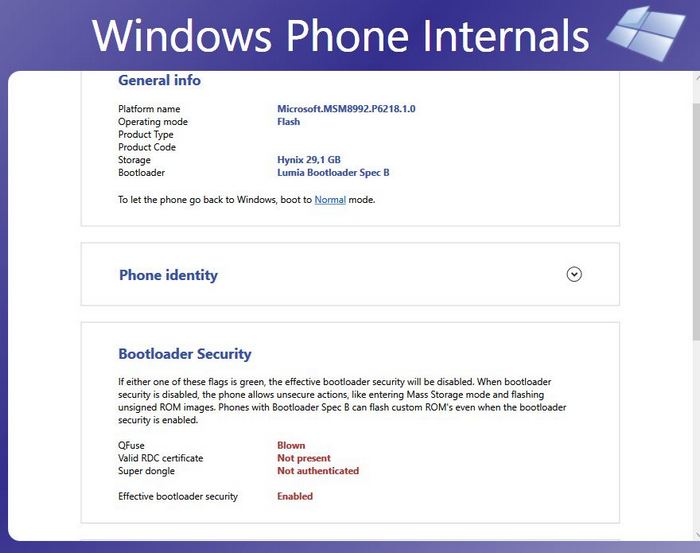

veigy wrote:Zkoušel sis s tím pohrát přes WP Internals? Jsou tam teď nové funkce na odemčení bootloaderu a vypnutí secure boot... tak třeba bys tam něco zjistil...
Díky za info. Testuji to, odemykat a rootovat zatím nebudu, ty info o mobilu (ProductCode atd...) to taky nevyčítá...
A ještě screen z Windows Phone Internals:
(46.05 KiB) Downloaded 41 times

Zkus tam přes WP Internals instalovat originál ROM

Mirdyn: v podstatě jsem zkoušel už vše možné i nemožné, naflashnutím originálního FW (Uganda a okolí :lol: ) jsem začínal a zkoušel jsem řadu starých i novějších buildů origo i Evropa, ale problém je stále stejný.
Pomocí WPI jsem stáhnul origo ROM a je na bit stejná s tou, kterou jsem už flashoval. Je pravda, že vše jsem dělal v DOS - okně pomocí thor2.
Nevím, jestli by dávalo smysl tam ten origo build dát pomocí WPI ? Myslíš, že mechanismus, kterým to WPI flashuje může být odlišný od thor2 ? Je mi jasné, že vlastní flashnutí předchází řada úkonů (v rámci flashovacího programu) a až se paměť naválcuje, tak potom zase proběhne řada úkonů a inicializací, o kterých ale nic nikde není napsáno.
