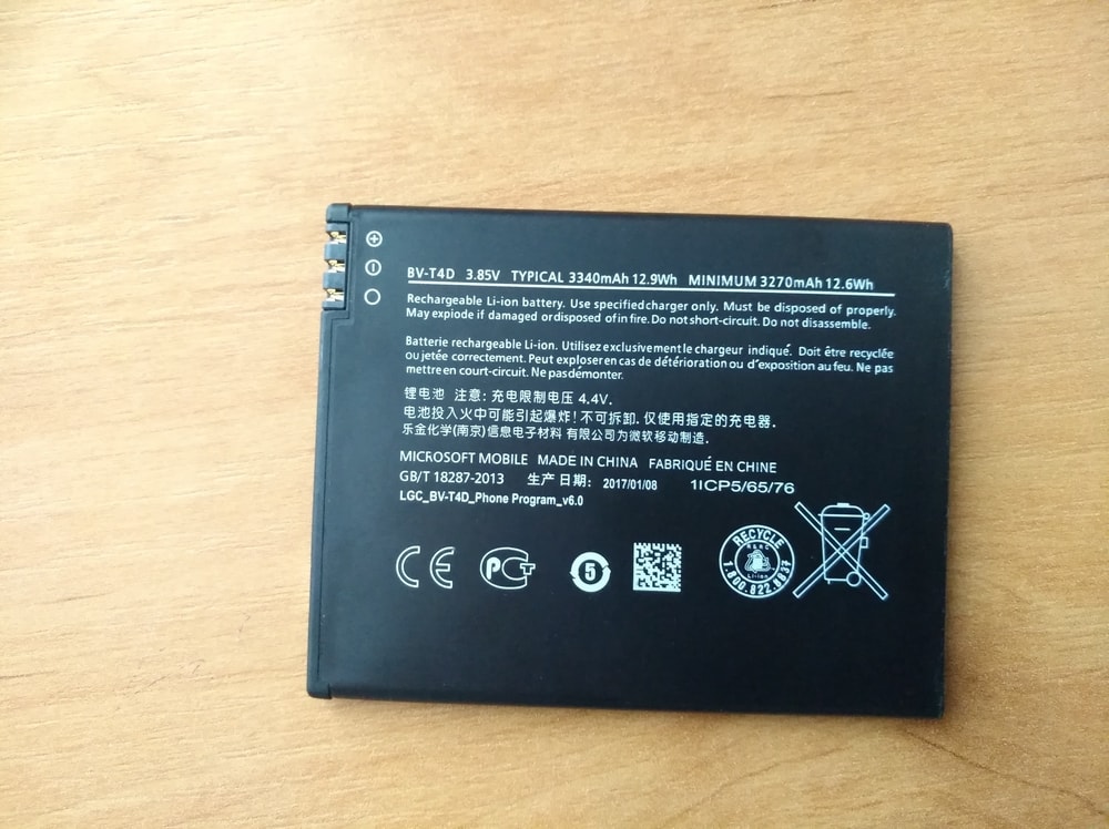

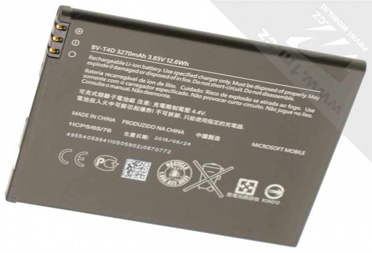

Tak jsem se na svou baterii podíval detailneji a nejspise je to napodobenina,jelikož vypadá shodne jako na fotce ze sunnysoft a má na sobě nápis V6.Tak jsem ji zvážil a má přesně 53 g,tak že nevím.
Příspěvky: 12222
Příspěvek od htcjirka »
Bud stesti nebo nahoda, neoriginal vazi pokazde jinak (aspon z toho co jsem mel v ruce), co zrovna pouzili za clanky.Original vzdy presne 53g.
Ale presne rozpoznani a 100% - na original nepatri zadny napis program V6 apod.Co jsem si dopisoval i s vyrobci, font musi byt uplne totozny, vzdy seriove cislo a stejny vzhled.A norma u originalu GB 31241-2014 zadne GBT 18287-2013 jako na fake baterii.Sunnysoft ma presne ty baterie co se vyskytly i jinde a nejsou na 100% originalem.Vykazuji presne vsechny znaky fake.Nemuzete jim to mit za zle, napalilo se vice obchodu jak cz, tak slovenskych.

htcjirka:Kupoval jsem ji v intershop24.cz
Fotku přikládám. Bude těžké ji vrátit?
Tedy originální se dá sehnat v Datartu na objednání?
baterie_intershop24
(134.03 KiB) Staženo 38 x

No na faktuře nemám žádné slovo original, jen Microsoft Baterie BV-T4D 3340mAH Li-Ion (Bulk).
Hans808: No právě na eshop jsem koukal, když jsem sháněl novou. Když by jsi se podíval bych bych rád, já se můžu zeptat v Plzni.Ale napřed potřebuji zjistit, zdali mi tuto neoriginální vezmou.

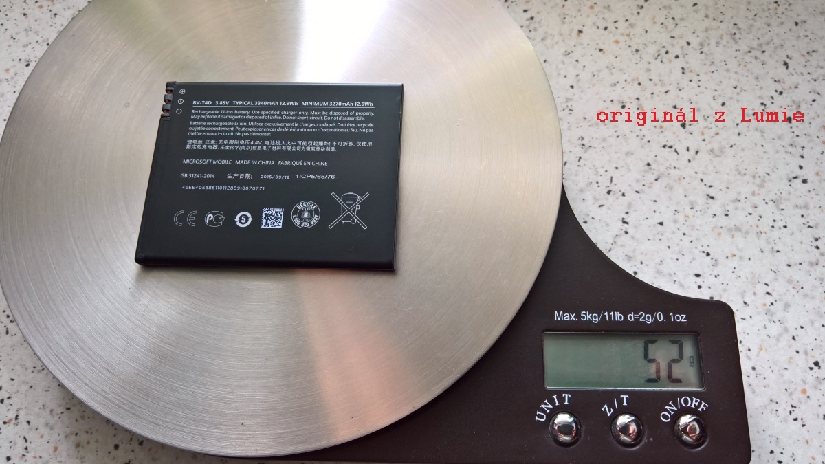

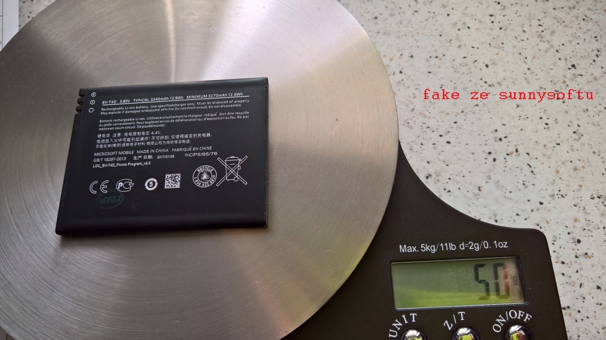

Příspěvky: 623
Registrován: ned led 04, 2015 4:22
Příspěvek od hravec-x »
takže zváženo
fake 50 g orig 52 g
(296.5 KiB) Staženo 19 x
(292.84 KiB) Staženo 19 x
