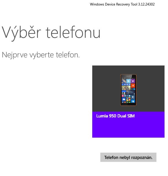

Nedalo mi to a za dobrý peníz jsem koupil L950 DS (ne XL) na sledování W10M. S tím, že SIM (S1 i S2)se nepřipojí do mobilní sítě.
Po připojení do WDRT se detailně nezobrazí informace o telefonu, jak popisuji dále.
Obrázek 1: po spuštění WDRT a připojení telefonu
Po klepnutí na obrázek se telefon restartuje, ale normálně naběhne, bez zobrazení detailu a možnosti všech voleb WDRT.
Obrázek 2: po chvíli chyba...

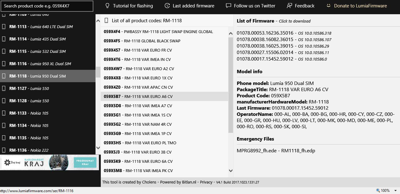

Do mobilu jde pomocí command okna naflashovat cokoli.
1. cd C:\Program Files (x86)\Microsoft Care Suite\Windows Device Recovery Tool
2. thor2 -mode uefiflash -ffufile C:\FW950\RM1118_1078.0053.10586.13169.15207.034DB0_retail_prod_signed.ffu -do_full_nvi_update -do_factory_reset
3. thor2 -mode rnd -bootnormalmode
Zkoušel jsem tři FW z obrázku 3 a testoval, jestli se s jiným FW (a samozřejmě jiným OS) nerozběhne činnost jak SIM, tak rozpoznání mobilu ve WDRT. Vše negativní.
Obrázek 3: flashování...
(322.39 KiB) Downloaded 37 times
Nyní je v mobilu: OS build 10.0.15254.124 a FW: 01078.00053.16236.35016
Otázka, prosba: čím může být, že WDRT nenačte info o telefonu a může s tím souviset i to, že se SIM (zkoušel jsem Vodafon i T-mob SIM, které normálně v jiných strojích běží) nepřipojí do sítě ? Samozřejmě to může být i HW chyba, ale PIN SIM to bere, takže mobil ze SIM komunikuje. Zatím do telefonu nepolezu, on je ještě v záruce. Moc díky za nějaké vyjádření. Zejména bych poprosil htcjirku o názor...

Jaký máš product code vedle baterky? [emoji846]
Posts: 1716
Post by JirkaTom »
Product code vedle baterie: 059X5G9
No a koukám, že to je nějaká exotika: 000-GH, 000-KE, 000-NG, 000-SN, 000-ZA, 000-TZ, 000-UG
Zatím díky veigy. Co s tím dál ? :)
edit: A jen uvažuji nahlas: naflashovat tu exotiku ? a co s operátorem, půjde to odblokovat ? Nebo to nebude zablokované a přehráním půjde i síť ?
edit 2: Naflashoval jsem tohle ("africký build" :) ) :
Phone model: Lumia 950 Dual SIM
PackageTitle: RM-1118 VAR IMEA 1P CV
Product Code: 059X5G9
A je to pořád stejné, takže tak jednoduché to nebude. Bude asi třeba jít hlouběji, je to ale oblast, kterou jsem se nikdy nezabýval.
