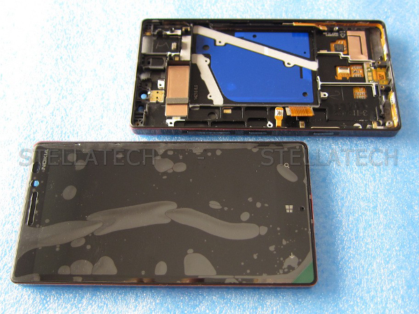

Dívám se tady: http://stellatech.com/nokia-lumia-930-k ... 17016.html a cena se zdá drobet vyšší, než jste tady uváděli... Kde lze díl koupit tak, aby cena i s prací byla cca 5,5 tis Kč ? Není těch 5,5 tis.Kč míněno bez DPH ?

Cena samostatného originálního dilu nekde na netu je většinou drazsi nez cela oprava v oficialnim servise.
Servis ma dily mnohem levneji, sam to vim , mam dily primo ze servisni site bez marze, nikoliv z netu, kde je to predrazene/prepalene.
I ja tedy umim bez potizi se vejit do tech 5500kc i mene, když by někdo nemel Lumii v zaruce.

Originál nejlevnější LCD komplet vychází ca na 4.500 Kč v nákupu, tzn pod 5.000 Kč originál nepořídíš. Já sám jsem schopen ho za 5.200 vč. DPH sehnat.
Výměna kompletu se dá zvládnout celkem snadno, ale samozřejmě bude problém se zárukou.
Pokud by oprava v servise nepřesáhla ca 6.000 Kč, má to smysl. Pokud za to budou chtít víc, už se to nevyplatí.
