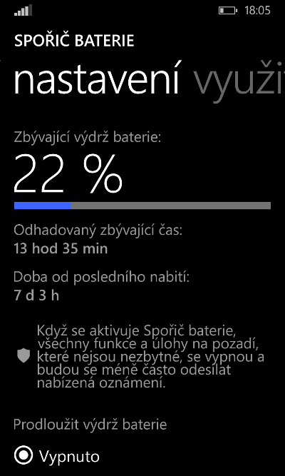

Příspěvek od JirkaTom » čtv led 08, 2015 18:37
Pro zajímavost - test výdrže mobilu Lumia 1020 při malém vytížení, obtah obrazovky:
Vydrželo to zapnuté 7 dní a 3 hodiny, ještě den by to dalo. Popis:
Vše co je možné, vypnuté (wifi, mobilní data, GPS, aktivní dlaždice, běh aplikací na pozadí, aplikace)
Bylo vyfoceno cca 20 snímků (5Mpx), zasílány na OneDrive, po dobu zasílání zapnuto WiFi. Nějaké SMS, cca 10 krátkých (do cca 1 minuty) hovorů, nějaké aktualizace aplikací (opět spuštěno WiFi). Několik minut denně Internet (s WiFi). Odhaduji, že obrazovka byla zapnutá celkem cca půl hodiny na všechny akce.
Beru to jako pokus, jak dlouho by se dal používat mobil Lumia 1020 jako "hloupý mobil" s kvalitním foťákem.
Samozřejmě takhle provozovat mobil je nesmysl, ale třeba se informace budou někomu hodit... :)
