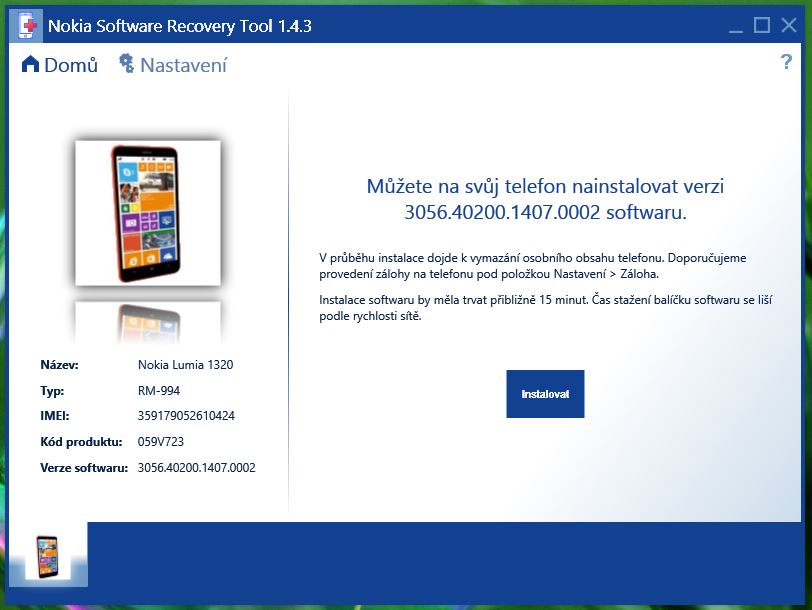

Ještě prosím o upřesnění. Po spuštění NSRT se objeví tohle:
http://www.dukon.cz/obrazky/nsrt.JPG
Nabízí to stejnou verzi FW, která je v telefonu. (?) Počítám, že v rámci downgrade se nainstaluje WP8.0 a stejný FW, který je v tlf. Tedy Black. Je to tak ? Díky.

Ahoj, díky -Pavel- a maxxz , pouštím to...
